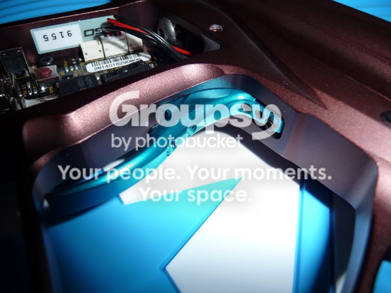

Hola, estoy trasteando con el gatillo de mi geo para ponerlo a mi gusto, pero despues de leer el manual para saber para qué es cada uno, estoy intentando dejarlo a mi gusto que es lo siguiente
Que sea flojo al tacto, con buen recorrido y que dispare nada más se oprima un poquito.
Pero esque tengo un problema, le suelto bastante el tornillo magnético para que sea flojo, le doy mas vueltas al que acciona el final de carrera de la placa para que toque antes, le doy mas recorrido al gatillo, pero no sé como hacer para que el pico que acciona los ojos esos del gatillo se acerquen más y asi dejarlo como yo quiero, porque si quiero que se acerce para disparar nada mas rozarlo practicamente, tengo que sacrificarle un monton de recorrido ... y ahi estoy con el dilema!
Porcierto, para qué sirve el tornillo que entra inclinado justo encima del que acciona el final de carrera de la placa (el que está el tercero empezando por arriba o por abajo) ?
No es el único que no me enteré mucho para que servía.
gryph
créo que solucionado, el problema es que tenía activados los ojos del gatillo y no el final de carrera, simplemente en settings en la opción trigger se pone en Switch envezde en Opto y listo, se le puede dár más recorrido al garillo, incluso diría yo que se saca mejor el ramping y todo.
=D
